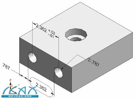

添加PMI尺寸标注、基准标注和连续标注
添加PMI尺寸标注
可通过PMI选项卡上的命令为3D模型添加尺寸标注。也可使用带状工具条上其他选项卡中的尺寸标注命令。
PMI尺寸标注总是从动尺寸。它们只能附加到模型边、关键点、草图、构造曲面和坐标系。 您可选择添加到模型的PMI尺寸标注是锁定还是解锁类型。
• 解锁尺寸标注表示当连接到已标注尺寸的边被修改时,允许尺寸值改变。解锁尺寸标注的默认颜色为蓝色。
• 锁定尺寸标注在连接面移动或改变大小时保持尺寸值不变。同样,如果希望在Variable Table(变量表)中使用某个尺寸标注,该尺寸标注必须为锁定类型。锁定尺寸标注的默认显示颜色为红色。在PathFinder(路径查找器)中,可通过锁定图标 轻松识别锁定尺寸标注。
使用Smart Dimension(智能尺寸)命令为圆、圆弧、椭圆以及线性元素标注尺寸。
在添加要求确定两点的尺寸标注时:
• 第一次点击确定测量起点。
• 第二次点击指定确定作为测量终点的点或元素。
自动添加三维尺寸延伸线。

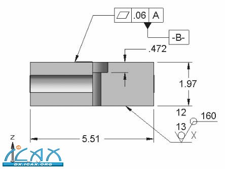

添加PMI注释
可通过PMI选项卡上的命令为3D模型添加注释。也可使用带状工具条上其他选项卡中的注释命令。
• 可在空白区域添加注释。
• 您可将注释附加到模型面、表面、曲线、边和草图元素。
• 可将注释附加到现有的尺寸标注和注释上。
这里的基准注释附加到现有的特征控制框。
它们也可连接面。
注:
直接连接表面的注释不使用3D延伸线。
