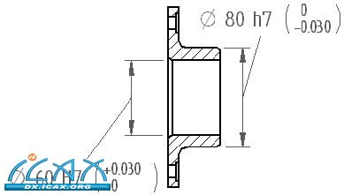

配合等级尺寸标注
在零件的设计与制造中,为确保孔与轴之间的正确配合,通常需要规定非常关键的公差,因此许多国际标准机构为孔与轴的极限及配合制定了基于规则的公差体系。
孔与轴也可用于描述任何零件的两个平行表面之间的空间,例如槽宽、键深等等。这些标准只包括距离尺寸标注。它们不适合角度尺寸标注。
对于已通过尺寸标注命令栏设置为Class(等级)类型的尺寸标注,Solid Edge 提供的ASCII 文本文件可用于自动定义其极限或者配合。

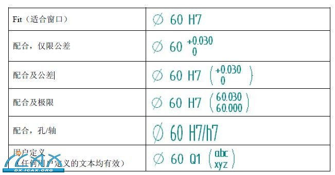

等级类尺寸标注显示选项
如果将尺寸标注的类型设置为Class(等级),可选择以下某一方法显示该尺寸的极限或配合。
配合等级ASCII 文本文件
可使用三种ASCII文本文件为ANSI 和ISO 配合等级尺寸标注标准提供支持:
• SE-LimitsAndFitsTableANSIinch.txt
• SE-LimitsAndFitsTableANSIMetric.txt
• SE-LimitsAndFitsTableISO.txt
默认情况下,文件位于Solid Edge程序文件夹下。您可使用Options(选项)对话框的File Locations(文件位置)选项卡设置Solid Edge在其他文件夹查找这些文件,包括网络中其他计算机上的文件夹。
注:
如果编辑这些文件,在卸载Solid Edge之前请保留这些文件的副本。
控制零值公差的显示
在添加显示公差的配合等级尺寸标注时,可在尺寸标注样式中设置某个选项以阻止显示零值公差。
Text(文本)页上的Inhibit Display of 0.0 Values for Automatic Fit Tolerances(不显示自动配合公差的0.0值)选项用于控制是否显示零值公差。
可使用Properties(属性)命令为单个尺寸标注设置该选项,也可使用Style(样式)命令为所有尺寸标注设置该选项。
