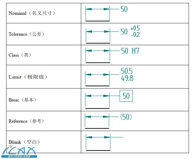

设置尺寸标注类型
尺寸标注类型控制了尺寸标注的显示方式。在添加尺寸标注前后都可设置尺寸标注类型。 如需设置或者修改尺寸标注类型,执行以下操作:
• 在命令栏的Dimension Type(尺寸标注类型)列表中选择以下某一选项:

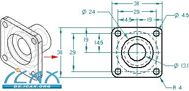

模型获取尺寸标注和注释
您可使用以下任何一种方法从零件或钣金模型将尺寸标注和注释复制到图纸视图:
• 使用Retrieve Dimensions(获取尺寸标注)命令将尺寸标注和注释复制到现有的正视图或剖视图中。只可获取选定图纸视图中可见的尺寸标注和注释。
– 在同步模型中,Retrieve Dimensions(获取尺寸标注)命令可复制PMI尺寸标注和注释以及草图尺寸标注和注释。
– 在传统模型中,Retrieve Dimensions(获取尺寸标注)命令只复制基于草图的尺寸标注和注释。
具体操作方法请参见帮助主题:从模型获取尺寸标注和注释。
• 使用Drawing View Wizard(图纸视图向导)从以前定义的任何PMI模型视图(使用PMI选项卡->Model Views(模型视图)组->View(视图)命令)创建图纸视图。该方法只将PMI元素复制到图纸。
具体操作方法请参见帮助主题:创建PMI图纸。
无论使用哪一种方法,在以后修改设计时都可使用快捷菜单上的Update View(更新视图)命令更新零件视图,同时还会更新获取的尺寸标注。例如,如果更改零件上某个孔的尺寸,零件视图中该孔的获取尺寸标注将更新为新值。

获取的尺寸标注
对于同步模型,Retrieve Dimensions(调入尺寸)命令栏上的选项可获取草图和PMI尺寸标注。这包括添加到草图元素上的尺寸标注(尚未通过草图迁移使用)和添加到模型上的尺寸标注。
在传统模型中,命令栏上的选项只获取草图尺寸标注。只复制描述已完成零件的草图尺寸标注。在早期草图中使用的尺寸标注已不再有效,如下图(A)至(D)所示。
获取的注释
在同步和传统模型中,Retrieve Dimensions(调入尺寸)命令可获取大多数类型的注释,包括标注、特征控制框和边条件符号。
适当的PMI元素
可从同步模型获取的PMI尺寸标注和注释必须达到以下要求:
• 它们附加在图纸视图中某条可见的模型边上。
• 位于平行于图纸视图的尺寸标注平面上。
