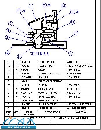

关联的零件明细表
许多公司都会在其装配图中包含零件明细表,提供更多关于各个装配组件的附加信息。例如,规定的零件编号、材料和零件数量通常都会记录在零件明细表中, 图纸上的Solid Edge零件明细表与选定的源零件视图关联。您可向图纸自动添加零件标号,零件标号可对应于零件明细表中的零件条目。
