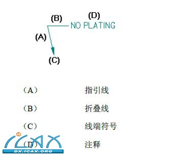

注释的指引线可指向另一个元素或者放入空白区域。带有指引线的注释包括以下部分:
您可通过选择指引线和移动部分指引线操控注释。您可控制指引线折叠线与线端符号的显示,以及在指引线上插入或删除顶点。

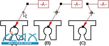

使用Alt键可插入和删除任何注释指引线上的顶点。 如需插入顶点,点击指引线,然后将指针放在新顶点的位置(A)。按住Alt 键,然后点击鼠标键(B)。添加的新顶点可重新定位(C)。
如需删除顶点,将鼠标置于需要删除的顶点上,按住Alt键然后点击鼠标键。

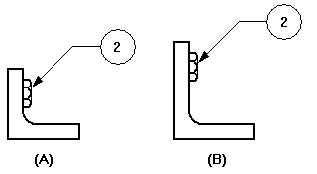

注释分为关联性和非关联注释。关联注释会随着所连接的元素移动。文本框与其他注释的不同之处在于它们总是非关联类型。 如果将指引线的线端符号附加到某个元素(A)上,该注释随着元素(B)移动。如果在空白区域创建指引线连接点,该注释不会与图纸中的任何元素关联。
如需使某个连接的注释变为非关联类型,按住Alt键并拖动线端符号,使注释与元素脱离。
如需使空白区的注释变为关联类型,选择指引线的线端符号,然后将其拖放到某个元素位置。元素边高亮显示,表示已经连接。
