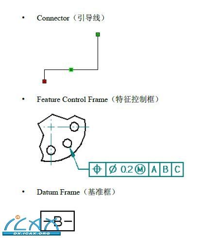

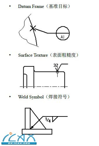

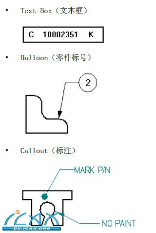

注释概述
设计过程的一个基本环节是添加文本、备注和注释。注释是指提供关于设计信息的文本和图形。您可使用软件中的文本和注释命令向图纸、零件或者装配件添加注释。
