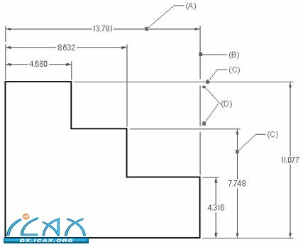

添加尺寸标注投影线断点
当图纸上的尺寸标注纵横交错时,图纸可能显得零乱且难以阅读。使用Add Projection Line Break(添加投影线断点)命令可在选中尺寸标注的投影线上添加断点(A)。这样可在投影线(B)与其他尺寸(C)相交的位置插入间隙(D)。在显示时,交点处的断点位置不绘制投影线。
(A)= 选定的尺寸标注
(B)= 投影线(已断开)
(C)= 相交的尺寸标注(未断开)
(D)= 中断间隙
投影线间隙的作用是添加明显的白色空间以便阅读。间隙的大小在Dimension Properties(尺寸标注属性)对话框上Lines and Coordinate(线段与坐标)选项卡的Break(断点)选项中设置。
如需在与其他尺寸标注相交的尺寸文本附近添加断点,在Dimension Properties(尺寸标注属性)对话框的Text(文本)页上设置Fill Text With Background Color(使用背景色填充文本)选项。
