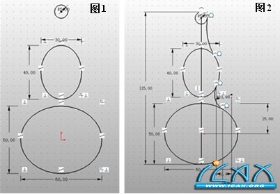

在XZ平面插入草图,绘制草图(图1),再用两个圆弧连接圆和两个椭圆,用约束相切来确保曲线之间相切(图2)。尺寸不做严格要求,只要能构成葫芦形的轮廓就行。

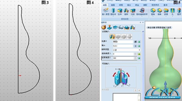

接着进行修剪,呈现如图3的形状,修剪后将整图向上移动使葫芦的底部在坐标的原点(图4),便于在圆点做旋转面。退出草图,以图4为轮廓,以直边(或Z轴)为轴,将其旋转成葫芦的实体(图5)。

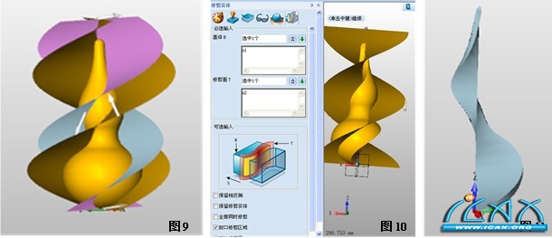

点击修剪命令,检修的基体为葫芦,修剪面为其中的一个旋转面,可选输入勾选封口修剪区域,保留两个旋转曲面相夹的较小的实体,再次修剪,如图9,图10,最后结果如图11。

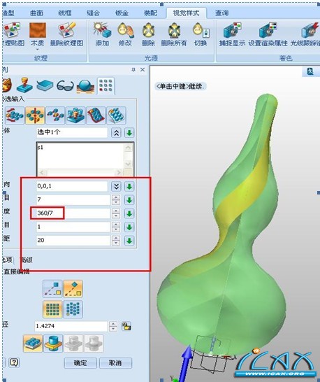

点击阵列命令, 阵列设置如图,选圆形阵列,数目为7,角度为360/7。在中望3D2012无需自己计算角度,直接填写公式,非常便利,结果如图12。

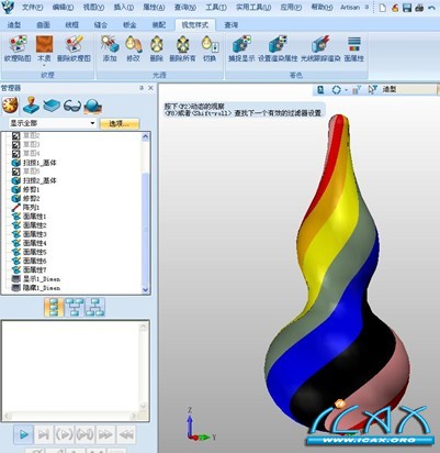

七半构成的葫芦已成型,接下来就要为这七半分别添加颜色了。点击视觉样式,在面属性中进行设置(图13),依次为各个块添加颜色。通过简单高效的三维CAD设计,精美的七彩葫芦就完成了!你也来尝试画一个吧!
