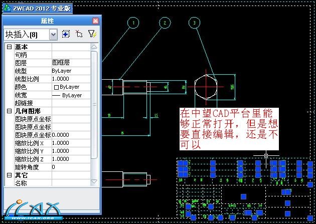

将中望CAD机械版设计好的图纸在与其它CAD软件交互其实很简单,下面我们看看,在中望CAD机械版里绘制的图纸分别在中望CAD平台、AUTOCAD平台里如何进行编辑。

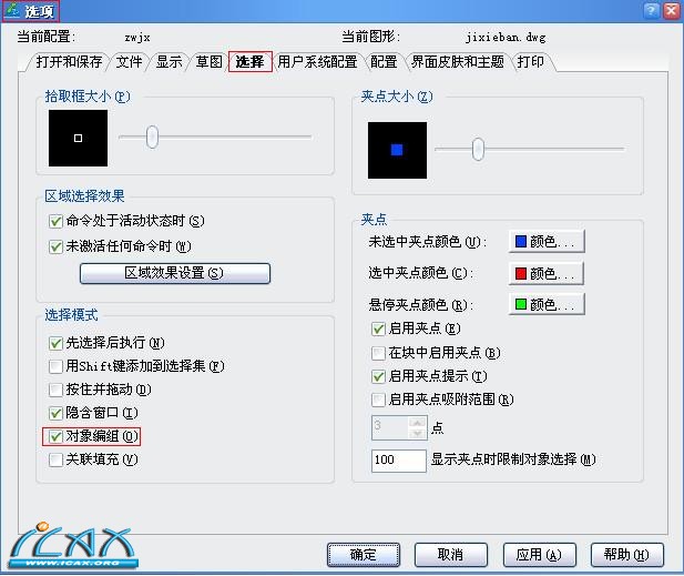

我们可以看到,在中望CAD2012平台里想要直接双击编辑还是无法实现,这个时候我们只需将“工具-选项-选择集-对象编组”取消。

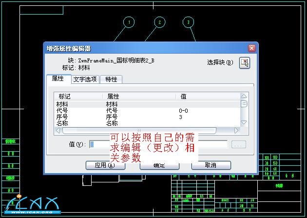

应用确定之后,我们就可以在平台里直接双击进行编辑了。
同理, AUTOCAD平台里同样可以进行此操作,进行双击编辑。
