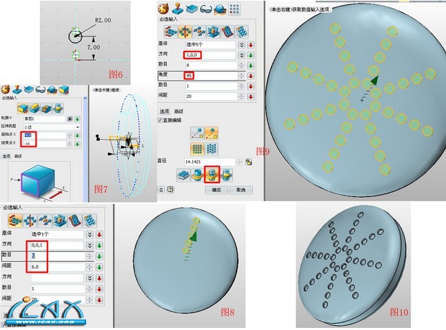

第一,在YZ面插入草图1,绘制半径为40的圆,如图1。退出草图,通过拉伸草图1的轮廓,并进行拔模操作,参数如图2。对拉伸后的实体边缘进行圆角处理,对另一侧进行圆顶处理,参数如图3、4。对形成的圆顶进行抽壳,厚度为-1,如图5。
第二,在YX面插入草图2,绘制半径为2的圆,如图6。退出草图,拉伸草图2的图形,起始点为-4、结束点为-16,如图7。点击阵列—线性,将属性过滤器选择为造型,基体为图7拉伸后的圆柱体,参数如图8所示。再次点击阵列工具,选择圆形选项,基体为图8中阵列后的5个圆柱体,参数如图9所示,注意再点选下方的“移除选中实体”,之后按确定,效果如图10。

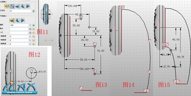

第三,插入基准面,并偏移-100,如图11。在此基准面插入草图3,绘制半径为10的圆,命名为曲线6,参数如图12。在XZ面插入草图4,选择参考几何体—参考曲线,将图13中所示的边作为参考曲线,点击“点”,参照图13作4个点,通过点绘制曲线,将参考曲线和4个点进行连接,形成的曲线命名为曲线1并通过隐藏功能,隐藏4个点,如图14。退出草图,同理,再次在XZ面插入草图5,绘制图15所示的曲线,命名为曲线2。
