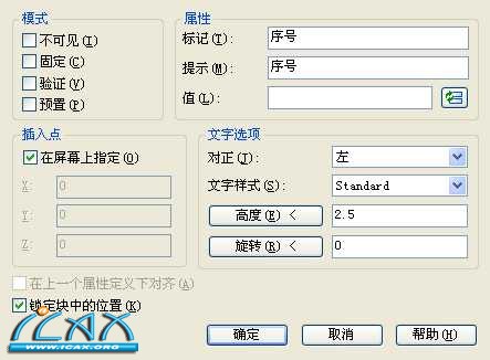

表体:表体中的内容都为填写内容,所以全部都用属性块建立。在软件中输入“ATT”“回车”即可调出属性块编辑框,分别键入需要填写的内容名称,例如“序号”

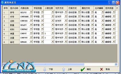

制作好之后点击“系统维护工具”里的“自定义明细表表体”给出明细表表体文件的名称,例如“明细表体”。点选右下点为插入点。框选全部明细表表体后出现如下对话框,将里边的相应内容与内码对应好之后点击确定。
