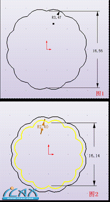

1、新建一个多对象的文件,命名为“中秋月饼”。创建一个新的零件,命名为“月饼”。插入草图—选择XY平面,进入草图模式绘制草图1,如图1 所示。退出草图。在这里提醒大家一个中望3D小技巧,此处可以先建立一个十二边形,然后在边上画弧即可。接下来继续插入草图——选择XY平面,绘制草图2,如图2 所示的图形(黄色部分即为草图2),退出草图模式。

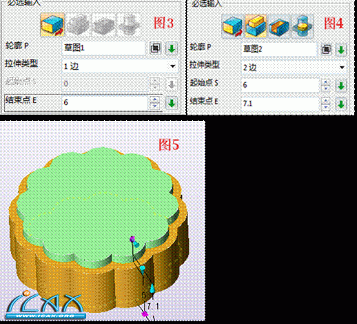

2、选择造型—拉伸,轮廓选择草图1,拉伸类型为1边,结束点设置为6,其余选择默认选项,确定,参数如图3所示。接着选择拉伸命令,轮廓选择草图2,拉伸类型为2边,起始点为6,结束点7.1,进行加运算,参数如图4所示,效果图如图5所示。

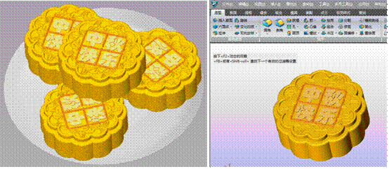

6、选取图8所示的草图4,同样进行杆状扫掠操作。建议相比花纹处的杆状要粗一些,作品的效果会更精美。选取图7处上表面为基准面插入草图,绘制如下图所示的字体“中秋快乐”,退出草图,效果图如图12所示。选取造型—拉伸,以图12所绘草图为轮廓,拉伸类型为1边,结束点0.5,拉伸出如图13所示的造型。
这样,月饼的三维CAD模型便新鲜出炉了。该三维CAD趣味教程利用中望3D高效的CAD设计特点,使得整个CAD绘制过程非常简易、快速。如果不满足于简简单单CAD造型的朋友,也欢迎来参加中望技术社区征集中秋国庆祝福的活动,赢取100金币兑换授权号等惊喜大礼!具体活动内容请看://www.zwcad.com/community/thread-9728-1-1.html
