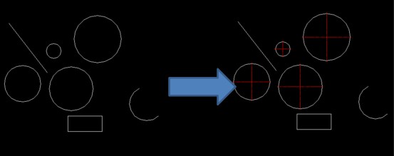

我们先来看一下改进后的程序的效果再来分析所用的新函数。
我们通过上图可以看出来,我们待选择对象有很多的种类包括:圆、直线、圆弧、多段线,那么我们怎么才能通过框选只选择圆而排除其他对象呢,这里面用到了一个选择集的函数ssget,送过给这个函数添加过滤条件这可以来实现对象的分类选取。
批量生成一般我们都要通过循环函数来实现,这里引用While函数。
图层可以通过command函数直接调用-Layer命令,用后台运行的方式创建图层。
输入数值采用getreal函数键盘输入。
当然实现一个功能可以有很多的途径,比如本例中输入函数也可以选择getint,具体区别可以在帮助中看到,希望大家可以通过一个函数学习到一类函数的应用,这样才能事半功倍。
这个程序相对于上一版主要是添加了选择集函数,首先通过框选创建一个选择集,过滤条件是“circle”,然后测量选择集中对象的数量(即有多少个圆),然后进入循环,从选择集中第一个对象(编号是0)开始记录信息直到生成中心线(这个和改动前的程序原理一样),开始判断进入下一个循环,直到循环数超过了选择集中对象数量循环结束。这样一个自动批量生成中心线的程序就做好了。
