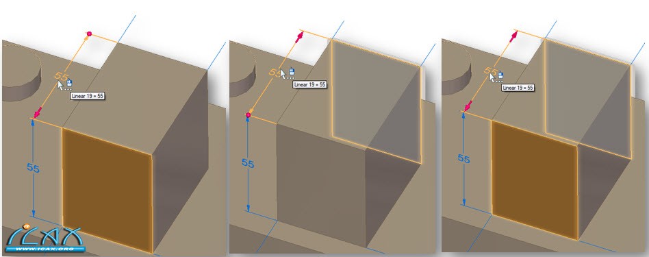

摘要: 尺寸编辑:对称同步环境下的PMI尺寸编辑扩展允许对称编辑选择对称的PMI进行直接编辑不管实时规则的设定在两个方向上对等延伸如果存在约束关系或者锁住尺寸阻止面的移动,那么编辑失败。

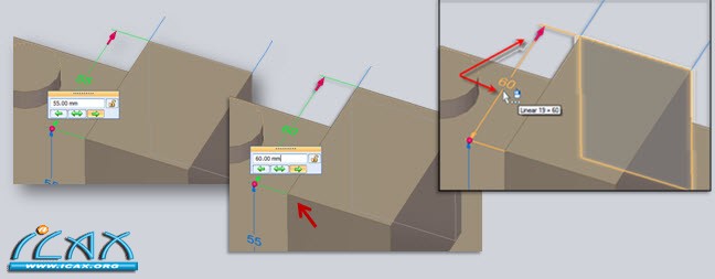

尺寸编辑 – 捕捉意图
Solid Edge捕捉尺寸的“方向意图”
如果在放置过程中编辑数值,由放置的位置来决定
如果该值没有改变的放置,在第一个选择箭头的编辑位置相对于尺寸值将确定编辑的初始方向。
捕捉了第一个编辑的方向,也确定了以后所选尺寸的编辑方向,而不管选择箭头的位置。
在大多数情况下,用户是在相同方向下编辑尺寸。
