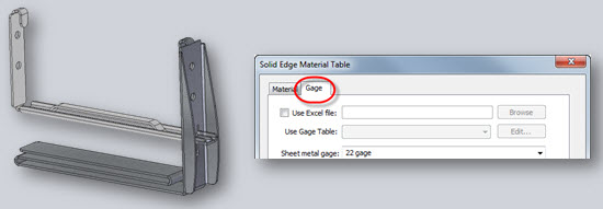

多设计体只能设置一个物理属性
所有体共享相同的材料设置
如果多设计体包含一个钣金体,Gage页会加入到材料表。
所有的钣金共享全局的属性表。

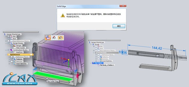

在多设计体文件里,只有一个体能被展平
展平命令只出现在激活体
如果用户想展平另外的钣金体
用户需要删除当前的展平特征,再去展平那个钣金体。
用户可以“发布”多实体文件到单个体文件,然后就可以逐一展平。
