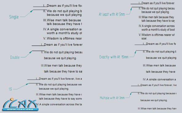

摘要: 文本框命令增强:支持罗马数字和拉丁字母列表:罗马数字(大写/小写)、拉丁字母拉丁字母(大写/小写)。所有语言版本都支持拉丁字母列表,这项内容不做本地化工作。文本属性含有项目符号和编号方式的修改选项,数字 ...

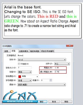

多种宽高比
文本框支持多种宽高比
在文本框里的文字都可自定义
如果使用多种比例,仍可设置一个
比例应用为文本框所有内容。
当使用“宽度适合”,则多种宽高比无效。
最小宽高比:缺省由文本样式控制
文本框属性不允许覆盖最小宽高比
行间距:新增三个选项
最少:设置最小的行间距——0-22inches。
精确:确定行间距定值——0.01to22inches。
多个:设置的不同于单倍、1.5倍、两倍的行间距——0.06to132inches。
“于”输入相应的范围值
