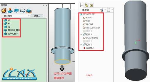

图1是两款软件实体命令的截图,两款软件都提供了常用的草图、拉伸、旋转、扫掠等工具,都可以通过构建草图后通过实体命令来构建实体,这时候亮点就出现了。
图1

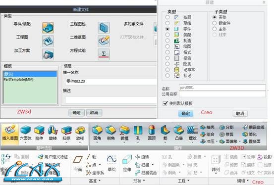

我们在图1可以看到中望3D插入草图后面有一个六面体的工具,这个命令能实现什么功能呢?通过下拉菜单我们在里面看到共有六面体、圆柱体、圆锥体、球体和椭球体六个选项。顾名思义我们可以通过这个命令不需要构建草图就可以直接创建实体。那么这个功能到底实用性怎么样呢,回想我们的设计工作,其实很多时候我们都是通过这些基本对象来拼凑复杂实体的,所以说这个功能使用率还是很高的。这个就是我讲到的中望3D第一个亮点:直接创建实体工具。
下面我们在两款软件中分别创建一个圆柱体,然后为圆柱体加一个加强环,效果见图2,下面以此例详细对比。
图2
在图2中我们看到创建同样一个实体,两款软件需要的步骤不尽相同,显然中望3D用更少的步骤实现了设计意图。我们来分析一下差距在哪里,这里除了用到前面提到的利用创建实体命令来创建圆柱外,还用到了前一步骤中的绘图数据创建后续特征,中望3D中支持图形的边等特征通过扩张的偏移方式将线扩充为面,进而拉伸成实体,这在Creo中是不能实现的,要实现目的Creo只能通过两次草图的方式来实现,这必然会造成工作量增加,所以绘图步骤多一些。

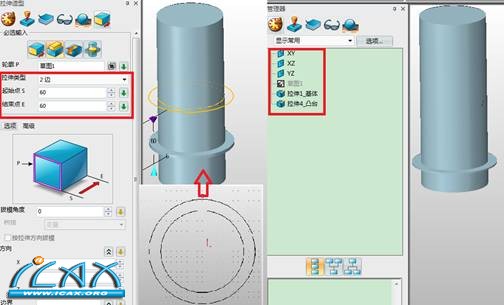

如果我们抛开直接创建实体的功能,中望3D实现上面的实体的创建步骤又会如何呢,我们来看一下图3。
图3
图3中可以看到中望3D以草图的方式也可以通过三步骤来实现上面的实例,首先在一个草图中构建两个同心圆,然后单独拉伸里面的小圆(Creo不支持此操作),然后通过两点的拉伸类型拉伸外面的加强环,以实现被拉伸对象偏移草图(Creo不支持此操作)。
