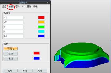

目前在中望3D中检查过切的方法是,通过“输出→仿真→开始仿真”查看实体仿真结果,点击界面左下角的“选项”按钮,选择“分析”,可以用颜色来分析过切与根切。
图1

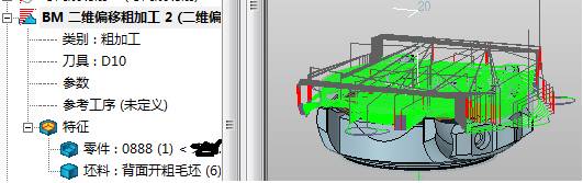

过切检查只是实体仿真结果的功能之一,我们也可以将仿真结果输出成STL文件作为背面开粗毛坯之用。图2这个表壳零件正背面的分界线非平面,不便于人工判断背面开粗的坯料,通过我们软件自动算出来的毛坯,可以最大程度的避免背面开粗时走空刀,优化下一个夹位的刀路。
如图,选择保存位置后,点击“应用”输出STL文件。
图2

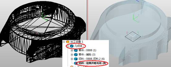

新建一个“对象”,将刚才输出的STL文件导入进来;将这个对象调入到CAM环境下,“加工设置→几何体→选择刚才新建的对象”。默认调入进来的类别是“零件”,右击选择“编辑类别”将类别改成坯料。
图3
