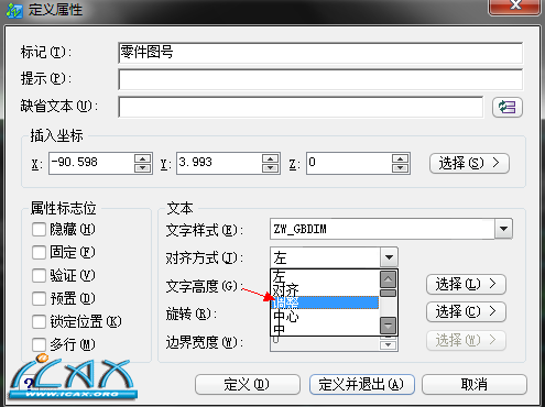

在绘制标题栏的时候需要将要填写的位置全部用属性块来定义(属性块调用命令为:ATT),这里需要注意的是定义的属性块的文字对齐方式要选择调整:

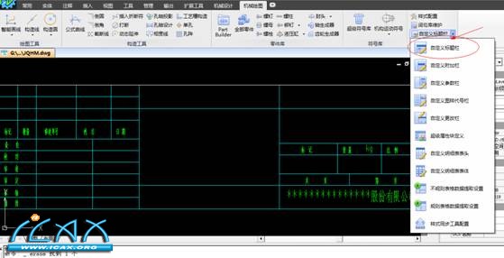

将所有需要填写的地方都以这种属性块定义好了以后, 我们就可以使用中望CAD机械版的自定义功能将此表格定义到标题栏库中,方便日后调用,方法如下:
点击自定义标题栏功能按钮

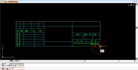

按照提示栏提示,我们根据自己需要输入一个新的标题栏名称,如:ZWCAD,然后选择基点,注意这里基点一定要选择标题栏的右下角,因为所有图纸的标题栏都是附着在图框的右下角的。
设置好基点以后,根据提示框选所绘制的标题栏,选择完成后会弹出设置对话框,点击确定即可。

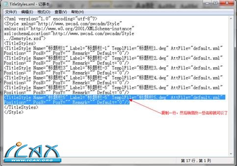

使用记事本打开该文件,我们会看到一些配置代码,我们只用在这行代码上面增加一行代码就好了,可以直接复制上面的代码格式:
最后我们修改代码的几个地方即可:
保存以后,我们打开机械软件调用一下图幅设置就可以看到我们自定义的标题栏了。
