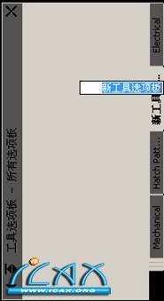

1)把鼠标放在工具选项板上右键单击,可新建一个选项板
