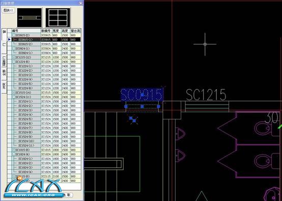

门窗整理
在全新中望CAD建筑版中,细致地完善了整个门窗整理功能,不但可借此快速地发现设计图纸中门窗是否存在不合理的现象,还可根据绘图时定制好的门窗编号将图纸中所有的门窗对象进行系统梳理,分类列表于门窗整理界面。

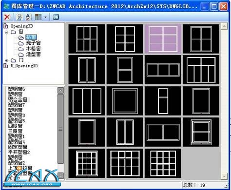

通过点选列表,可以直接在图纸中关联到该对象的当前视图;如需对该门窗对象进行编辑可以直接双击打开编辑框,也可从门窗的预览中直接连接到系统中的门窗图库选择要更改替换的门窗样式,编辑直观快捷,修改结果也会同步到门窗整理列表。

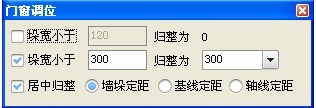

门窗调位
通过门窗整理检查过图纸中的门窗对象包含有不合理布置或者不符合建筑规范的情况后,需要对门窗作出相应的修改和调整。以往的操作,门窗的尺寸和样式可以很直观地进行编辑,但门窗的间距以及垛宽的调整则需要重新对门窗进行插入。而在中望CAD建筑版中特别提供了一个更为简便的方法——门窗调位。
根据门窗与其他建筑对象的位置关系,可选择参照墙垛、基线或者轴线进行定距,也可直接设置居中规整。通过垛宽所需的尺寸大小设定,可将门窗的相对位置已垛宽为标准进行一定数值的规整。
