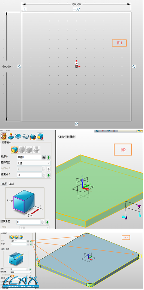

1. 建立部件名为“基座”文档,依据XY平面创建草图,具体参数如图1所示。然后拉伸草图,如图2所示。并对所拉伸的实体进行“圆角”,操作图3所示。

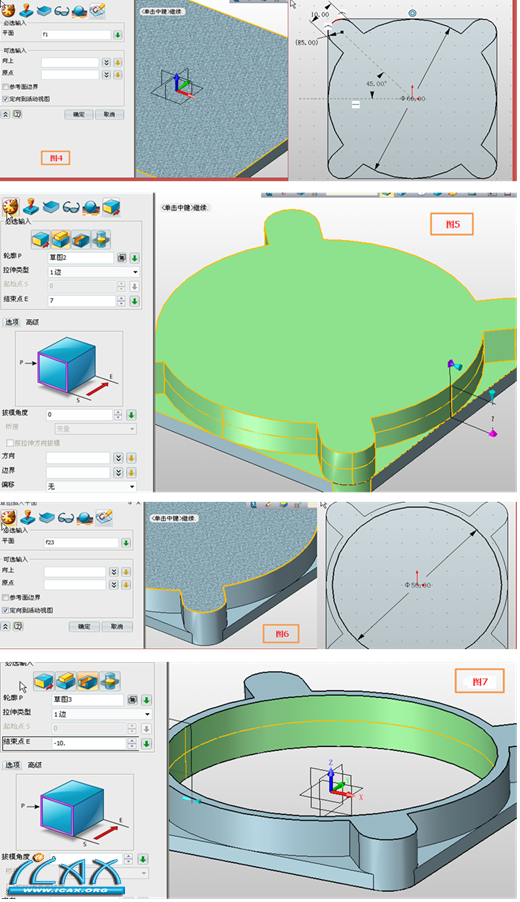

2. 按照图4所选取的平面,建立草图依据其所示参数绘制。然后拉伸上一步所绘制草图,如图5所示参数,并且按照图6所选取的面,建立草图依据其所示参数绘制。最后拉伸所绘制的草图,如图7所示参数。

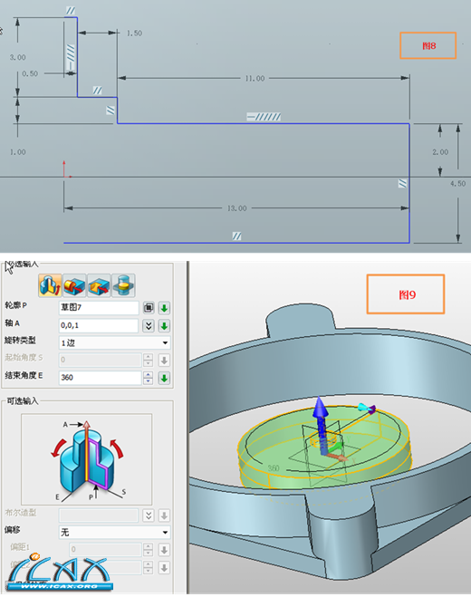

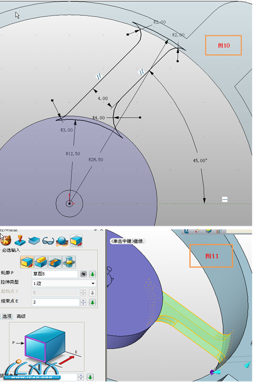

3. 以YZ为平面建立草图(图8),对草图旋转建立特征(图9),以XY为平面绘制草图(图10),
拉伸所绘草图(图11)。

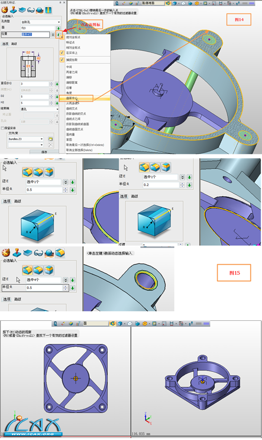

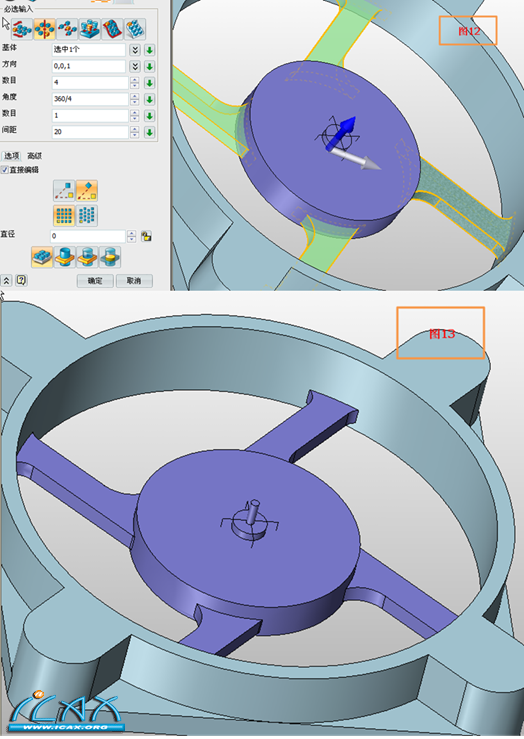

4. 对所建立的特征,使用圆形阵列(图12),将所有实体特征,使用组合功能(图13)。接下来将给该零件创建空,中望3D的孔特征所创建的类型很多,本次我们主要用它创建台阶孔,操作请见图14,然后对图15所提到的位置进行圆角。最后调整相对面颜色得到下图所示效果,至此建模完毕。
