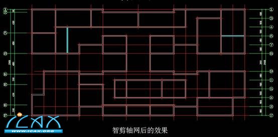

点选“轴网轴号”工具条中的“智剪轴网”功能,或执行“ZJZW”命令,框选需要修剪的轴网对象,按空格或回车键即可实现该功能。
智剪轴网功能可以智能地对图纸中的轴线进行识别,自动修剪的部分均为过长的轴线一端,没有绘制其他建筑实体对象的轴线将被系统判断为“后续绘图使用”而被继续保留,既可保留和发挥轴线的定位参考和捕捉辅助功能,又可最大限度地精简图面,同时兼顾用户在审图和编辑两方面的需求。
