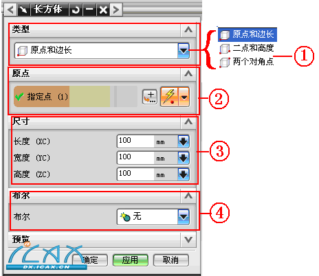

 1、操作界面及功能介绍
①、创建长方体的三种类型,解析如下:
原点和边长  :使用一个定位点、三边长:长度、宽度和高度来创建块。
左下角定位点
二点和高度 :使用高度和块基座的两个在同一平面上对角点来创建块。
第一个定位点确定长方块基座的平面。此平面平行于工作坐标系的 XC-YC 平面。
第二个点定义长方块基座的相对角点。如果在不同于第一个点的平面(不同的 Z 值)上指定第二个点,则软件通过。垂直于第一个点的平面投影该点来定义相对拐角。
两个对角点 :使用空间下两个对角点创建块。
②、指定点:可以使用捕捉点选项定义块的原点。
自动判断的点 — 一种点类型。单击  可查看点类型列表。从列表中选择一种点类型,然后选择该类型去选取块的原点及对角点。
点构造器 - 可以进入点对话框定义块的原点及对角点。
③、尺寸
长度 (XC):在类型设置为原点和边长时出现,指定块长度 (XC) 的值。
宽度 (YC):在类型设置为原点和边长时出现,指定块宽度 (YC) 的值。
高度 (ZC):在类型设置为原点和边长或二点和高度时出现,指定块高度 (ZC) 的值。
④、布尔:指定布尔运算。
