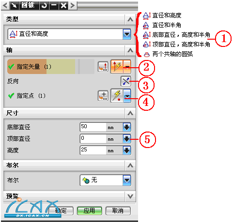

圆锥  1、操作界面及功能介绍
①、创建圆锥的五种类型,解析如下:

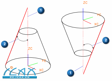

           直径和高度 :以直径和高度值定义圆锥。如下图:
 直径和半角 :以直径和半角值定义圆锥。如下图:
注:半角值的范围从 1 度到 89 度。
基座直径、高度和半角 :使用基座圆弧直径、高度和半角来确定顶面圆弧的直径。
顶面直径、高度和半角 :使用顶面圆弧直径、高度和半角来确定基座圆弧的直径。

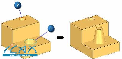

两共轴的圆弧 :通过指定基座圆弧和顶面圆弧创建圆锥。两圆弧之间不必在同一根轴线上。如下图:
②、指定矢量 :用于指定圆锥轴的方向。(当类型为两条共轴圆弧时不可用)
③、反向 :反转圆锥轴的方向。(当类型为两条共轴圆弧时不可用)
④、指定点 :指定圆锥的原点。(当类型为两条共轴圆弧时不可用)
⑤、尺寸
基座直径:指定圆锥基座圆弧直径的值。(仅在直径和高度、直径和半角以及基座直径、高度和半角类型的情况下可用。)
顶面直径:设置圆锥顶面圆弧直径的值。(仅在直径和高度、直径和半角以及顶面直径、高度和半角类型的情况下可用。)
高   度:设置圆锥高度的值。仅在直径和高度、基座直径、高度和半角以及顶面直径、高度和半角类型的情况下可用。)
半   角:设置在圆锥轴顶点与其边之间测量的半角的值。(仅在直径和半角、基座直径、高度和半角以及顶面直径、高度和半角类型的情况下可用。)
