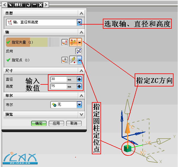

步骤二:从菜单“插入”中,选择“设计特征”,点击圆柱 。弹出圆柱参数设置对话框,如下图:

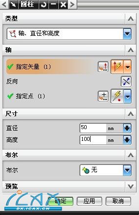

  步骤三:默认类型为轴,直径和高度,指定轴方向,定位点,输入直径为30mm,高度为75mm。如下图:

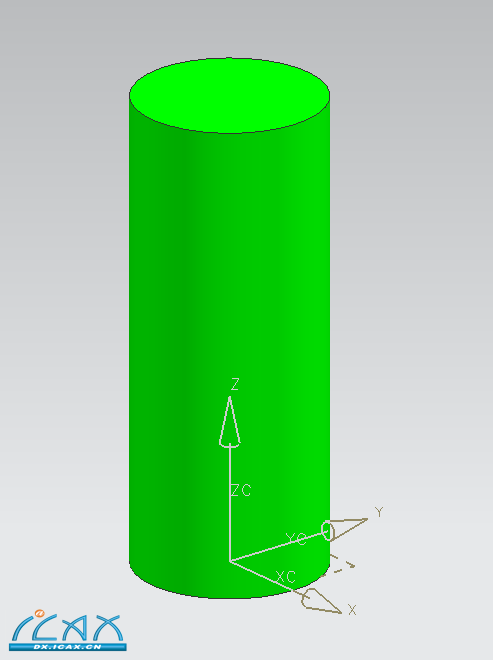

步骤四:点击确定。最终结果如下图:
