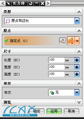

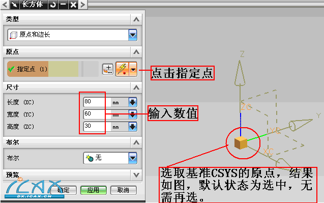

步骤二:从菜单“插入”中,选择“设计特征”,点击长方体 ,弹出长方体对话框,选择类型为原点和边长,如下图:
步骤三:点击指定点,选取长方块的定位点为基准CSYS原点(系统默认为长方块的左下角),并输入长度为80mm,宽度为60mm,高度为30mm,如下图:

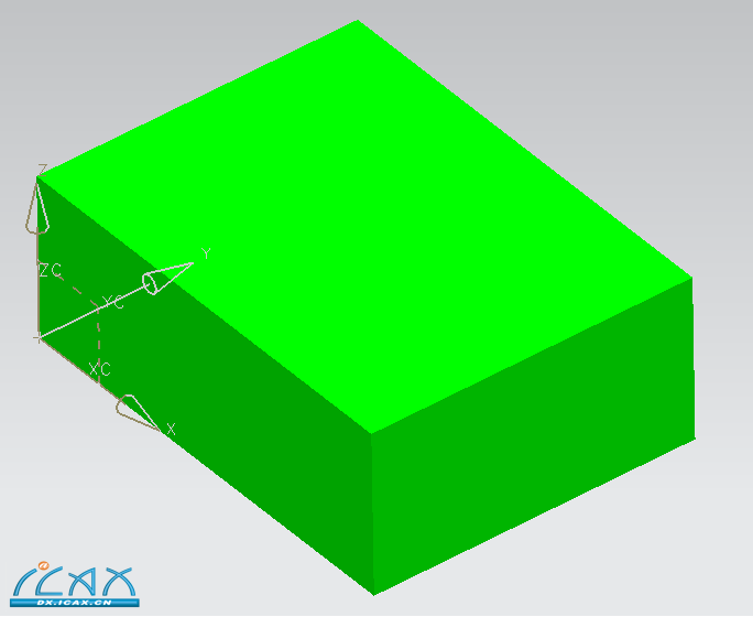

步骤四:点击确定,最终结果下图:
步骤五:点击保存 最终结果。
