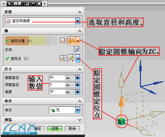

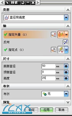

步骤二:从菜单“插入”中,选择“设计特征”,点击圆锥 。弹出圆锥参数设置对话框,如下图:
步骤三:默认类型为直径和高度,指定轴方向,定位点,输入直径为60mm,顶部直径为0,高度为30mm.如下图:
步骤四:点击确定。最终结果如下图:
步骤五:点击保存 最终结果。
