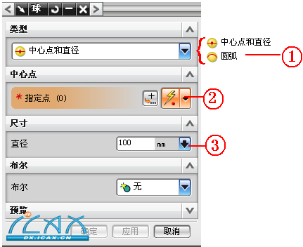

 1、操作界面及功能介绍
 ①、创建球体的两种类型,解析如下:
中心点和直径  :指定的中心点和直径创建球体。
 圆弧 :选定圆弧创建球。(该圆弧不必为完整的圆。可根据任一圆弧对象创建完整的球。以选定的圆弧定义球的中心和直径。)
 ②、指定点 :定义球体的原(中心)点。(仅当类型设置为圆弧和高度时才显示。)
 ③、尺寸
               直径:指定圆柱的直径。(当类型设置为中心点和直径时显示。)
