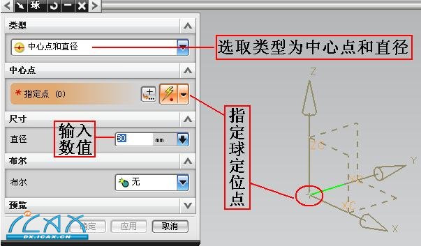

   步骤二:从菜单“插入”中,选择“设计特征”,点击球 。弹出球参数设置对话框,如下图:

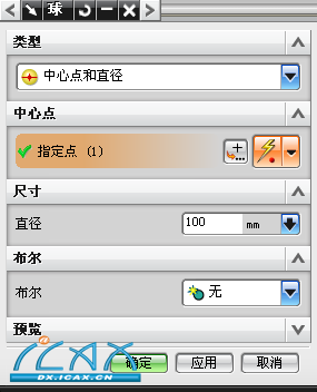

步骤三:默认类型为中心点和直径,指定球定位(中心)点,输入直径为80mm。如下图:

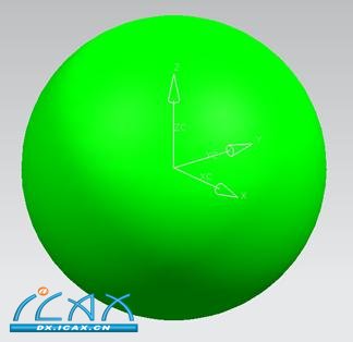

步骤四:点击确定。最终结果如下图:
步骤五:点击保存 最终结果。
