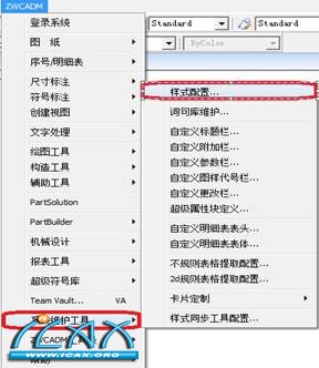

首先,用户可根据企业自身标准定制好标注样式后,在中望CAD机械版菜单中找到“系统维护工具”-“样式配置”。

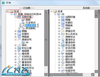

进入“样式配置”界面,在左侧的“标准”配置中找到“绘图环境”-“标注样式”:

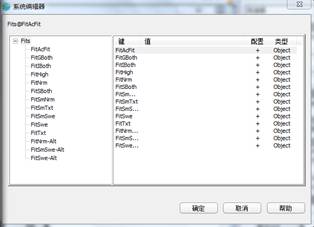

单击右键,选择“特性”,进入“尺寸标注特性”对话框,选择好“基本尺寸样式”后,点击“配合”,进入“系统编辑器”。

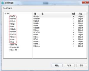

在“Fits”项中从上至下(FitAcFit至FitSwe)11种样式,分别代表11种公差和公差代号的特性信息(顺序从左至右)。
以“FitHigh”为例,右击“TolStr”对该键值进行编辑,“{$6 $T {\H2x;}{\A2;$6\H0.71x;\S$+$P^$-$M;}}”,第一个$符号后的值为公差代号的索引色数值,(这里6代表的是洋红色),A2;后面$符号的值代表的是公差上下偏差值的索引色数值(同样这里6代表的是洋红色)。以此类推,其它项的公差及公差代号颜色就不难设定了。
