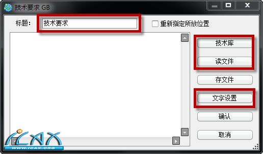

1. 菜单栏中单击“技术要求”命令(如图 1),以窗口的方式在绘图区域选择技术要求的文字范围
图 1
2. 按需求修改标题名称
图 2

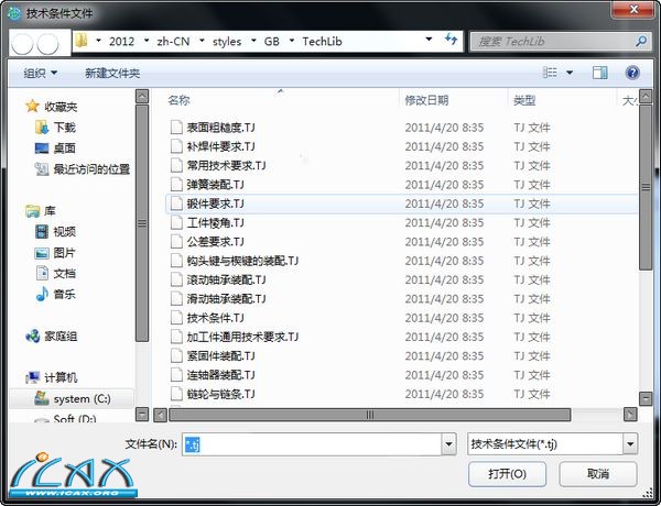

3. 从“技术库”(如图 3)或“读文件”(如图 4)中选取符合图纸的技术要求;(在中望CAD机械版中提供了大量的技术要求的模版)
图 3
图 4

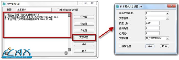

4. 单击文本框可直接对技术模版进行修改,也可在文字设置中修改文字样式(如图 5);修改后单击确认完成技术要求的编辑。
图 5

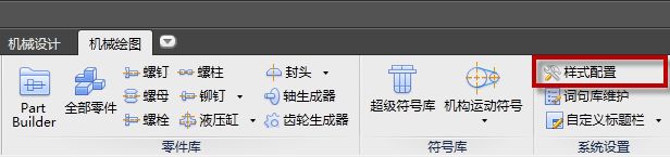

1) 在菜单栏中找到“样式配置”命令,(如图 6)
图 6

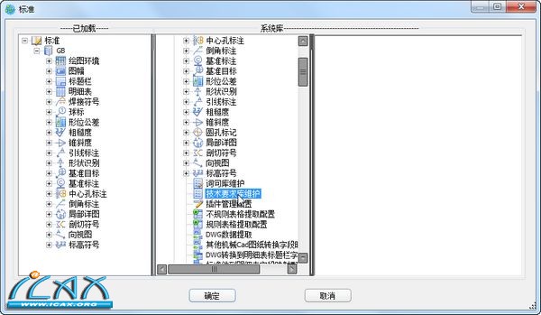

2) 单击“样式配置”命令,找到“技术要求库维护”双击打开(如图 7);
图 7

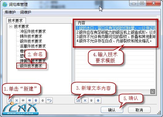

3) 单击“新建”输入技术要求名称,再到文本框下方点击新建,然后在文本框内输入需要添加的技术要求模版;最后点击确认完成自定义技术模版的添加(如图 8);添加完成后可以直接在“技术库”中选取应用。
图 8

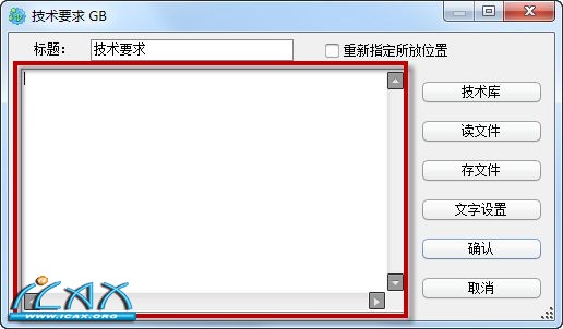

1) 在菜单栏中单击“技术要求”命令,以窗口的方式在绘图区域选择技术要求的文字范围;
2) 把需要添加的技术要求模版输入或直接粘贴到文本框内(如图 9)
图 9
3) 完成技术要求的模版编辑后,单击“存文件”,然后输入文件名点击保存(如图 10),保存完成后就可以直接从“读文件”中选取应用。
图 10
