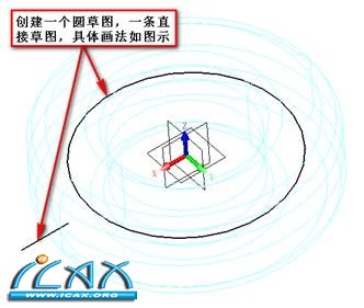

2. 创建两个草图,一个画一个圆,另一个画一直线。

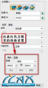

3. 使用造型模块里的扫描功能 扫描出环形螺旋曲面。
注意扫描功能里的高级设置选项,在扭曲选项按下图参数设置,下面参数设置是螺旋20圈。

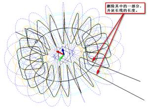

4. 用线框模块里的 相交曲线功能,分别选择环形和螺旋曲面。
5. 删除封闭的一段并延长两条线。

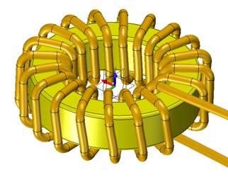

7. 用曲线列表功能创建螺旋线组,并用杆状扫描 扫出感应线圈,完成整个建模过程。
