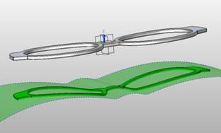

以眼镜的曲面设计为例,讲解缠绕造型到面的功能应用。
在这些设计的时候,初始可能还是平面的设计,后续如何轻松地转化成想要的曲面效果呢?在中望3D 2013中,我们可以轻易地把实体的造型投影到任意的曲面上。下面用一个简单的例子来展示该软件的功能。

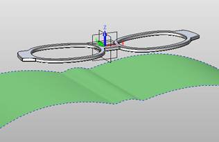

我们第一步先把这个实体缠绕到下面这个曲面上,看看做成眼镜框的效果。

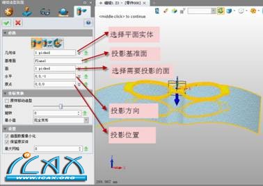

在中望3D 2013中只需要用一个功能:缠绕实体到面。先在操作界面上寻找该功能。如下图:

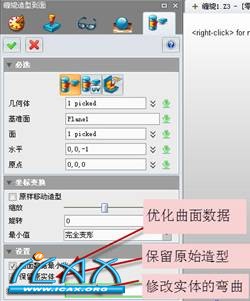

点击进入后设置内部参数,如下图:

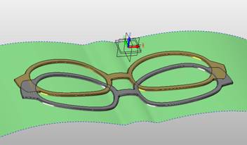

我们可以看下效果如何:
如果仅满足于上面的效果,那么完全不够,因为眼镜是一个系列的,或者您希望做一个大点的眼镜,那么就不是一个简单的比例缩放了。在中望3D 2013软件中,完全可以通过参数的设置完成想要的细节修改。
修改造型比例,按照以下设置:
完成以上设置后,将会生成不同比例的眼镜框,如下图:

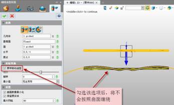

可能您觉得这个外观还不够完美,希望能再弯曲一下,可按照以下操作:

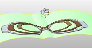

大功告成,下面就是修改弯曲后的效果:
从上图您看到,完成设计后的实体的所有面都是跟曲面的方向是一致的,达到了预期设计要求效果。
