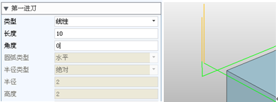

1.直线进退刀:适用从需要从外部进退刀的粗精加工方法,由长度和角度控制,参数设置如下图:

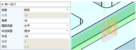

2.圆弧进退刀:适用于类似于型腔侧壁的加工,输入参数为圆弧半径和圆弧方向,如下图所示:

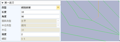

3.倾斜直线进退刀:适用于零件硬度不高情况下,型腔开粗或型腔底面精加工,由长度、高度、角度来控制,参数设置和刀路轨迹如下图:

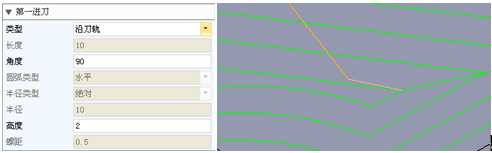

5.沿刀轨方向进退刀:适用于对加工表面质量要求较高或者高速加工,由角度和高度来控制参数,效果如下图:
