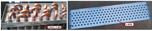

空调盘管的左右侧板(如上实际产品图)

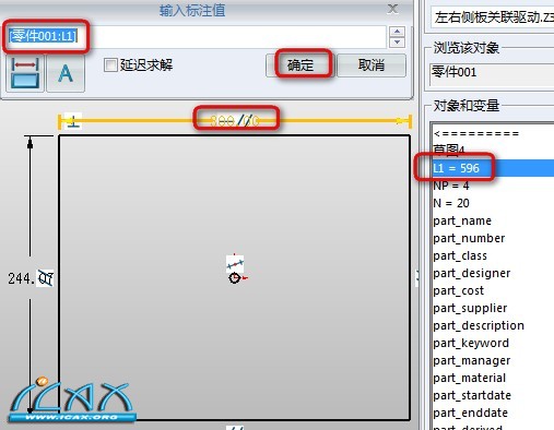

步骤二:绘制草图矩形框,选中需要变量的尺寸进行变量设定,如下图设置长度L1值,让长度与变量关联起来,当你需要更改长度LI时,只需更改变量就可以跟随变动,非常方便,也减少了工程师的额外的操作步骤,使设计更加快速。

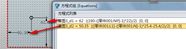

步骤三:长方形框拉伸,以拉伸面为基准,进入草图,绘制凹陷孔草图,并对尺寸进行变量设置,(如下图)

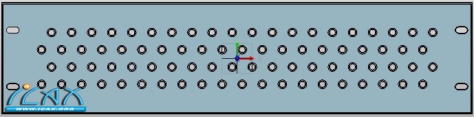

生成的凹陷孔 ,进行阵列变量设置(如下图)

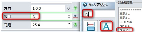

若需凹陷孔的个数跟随长度的变化而改变,则可以修改变量参数,如下图修改变量L1,则可以驱动凹陷孔横向数值。
则可以根据设计需求,设计出各种规格的产品,如下图所示:
