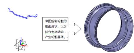

1.第一步:轮毂基体创建
a.打开中望3D界面,插入草图绘制轮毂外形截面。
b.用中望3D旋转功能以X轴作为旋转轴产生造型基体。

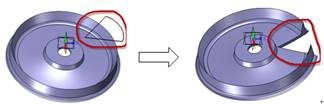

c.切割轮幅空隙,草图绘制下图形状作为拉伸切除的对象

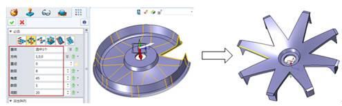

d.用中望3D阵列功能阵列复制切除特征
e.草图绘制安装孔截面轮廓,旋转切除出安装孔,阵列得出8个安装孔

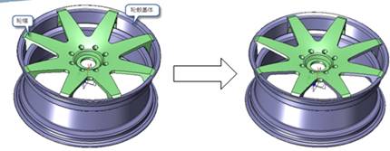

3.第三步:使用布尔运算把轮幅和轮毂基体做布尔加运算

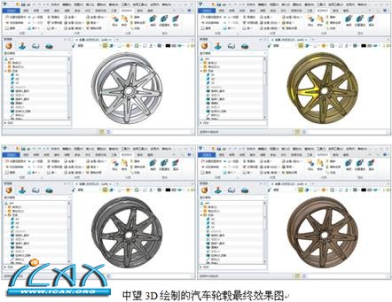

至此,经过几个步骤的绘制,汽车轮毂效果图完工(如下图)。
