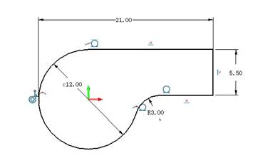

1.打开中望3D 2013,先绘制如下草图:
2.通过草图拉伸对称总长为12的实体,并使用删除命令删掉不需要的面。(此操作因中望3D的混合建模内核技术而使操作变得很容易)见下图:
其他三维CAD软件,只能用面缝合,增加工序时间,而中望3D可以用特有的混合建模技术,直接用实体删除不需要的面,用体生成面,快速简便。

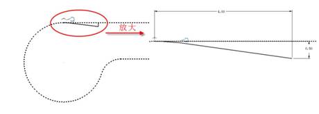

3.绘制如下草图并拉伸出与上步骤相同长度12的面:
4.绘制一条如下图中的直线,并使用此直线裁剪顶部平面:

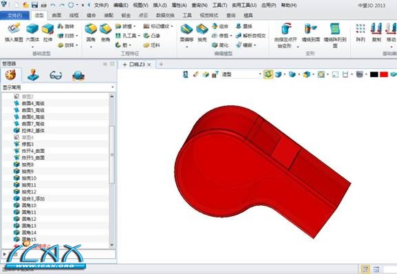

5.将所有的曲面加厚为0.8mm的实体,并进行组合布尔运算,然后在需要倒圆角的地方,倒上0.4mm的圆角,附上颜色属性即得到如下图所示的3D模型
口哨产品看似简单,但制作其模具可是需要费一番功夫的。如果前期的产品CAD设计、模具设计时间拖延,将会影响后期的注塑调试到生产。由于中望3D 2013具有特有的混合建模内核技术、易学易用的操作特点,大大缩短了企业产品周期,节省时间成本。同样道理,其功能特点在其它行业产品设计同样适用。
