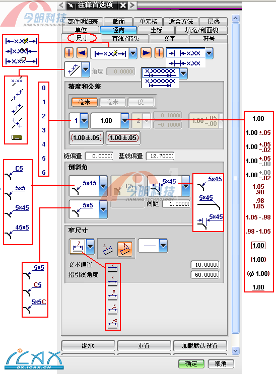

A、尺寸
尺寸选项

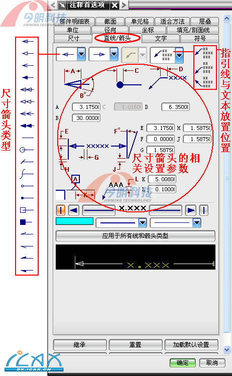

(1)、延伸线/箭头首选项
“延伸线”按钮和“箭头”按钮,以打开或关闭下列选项:
显示第 1 边的延伸线
显示第 1 边的箭头
显示第 2 边的箭头
显示第 2 边的延伸线
(2)、 尺寸放置
自动放置
手工放置,箭头在外
手工放置,箭头在内
(3)、 箭头之间有线:
箭头之间没有线 - 不在延伸线之间放置线。
箭头之间有线 - 在延伸线之间放置一条线。
(4)、 尺寸文本方位
适用于尺寸文本和附加文本的选项:水平、对齐、文本在尺寸线上方、垂直、成角度的文本。
(5)、尺寸线控制:控制当尺寸文本穿过两条尺寸延伸线时尺寸线如何显示。有两种选项:
不修剪尺寸线
修剪尺寸线

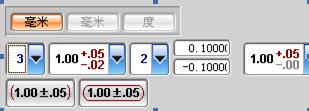

(6)、精度和公差
精度和公差 :允许设置名义尺寸精度、上下限公差值以及为单位对话框中指定的单
位设置的公差精度。
公差类型 :控制公差值的显示方式。
参考尺寸(包括公差):显示带括圆弧的尺寸。适用于所有尺寸类型并可用于出参考和直径公差类型之外的所有公差类型。
检测:在圆角方块中显示尺寸。适用于所有尺寸类型(线性、圆形等)并使用除基本公差类型之外的所有尺寸公差类型。
链偏置:设置链尺寸的连续尺寸之间的距离。
基线偏置:设置基线尺寸的连续尺寸之间的距离。
(7)、倒斜角设置倒斜角尺寸:
格式
短划线类型
指引线类型
符号
(8)、窄尺寸显示类型:
水平和  平行
当“尺寸文本方位”为文本在尺寸线上方,而且“窄尺寸显示类型”为带有指引线、文本在短划线之上或文本在短划线之后时。水平指与 WCS 的 X 轴平行。平行指与尺寸线平行。
箭头类型 :只有在箭头出现重叠的链尺寸上自动创建时。
B、直线/箭头:应用于尺寸及其他注释的指引线、箭头和延伸线的参数设置。

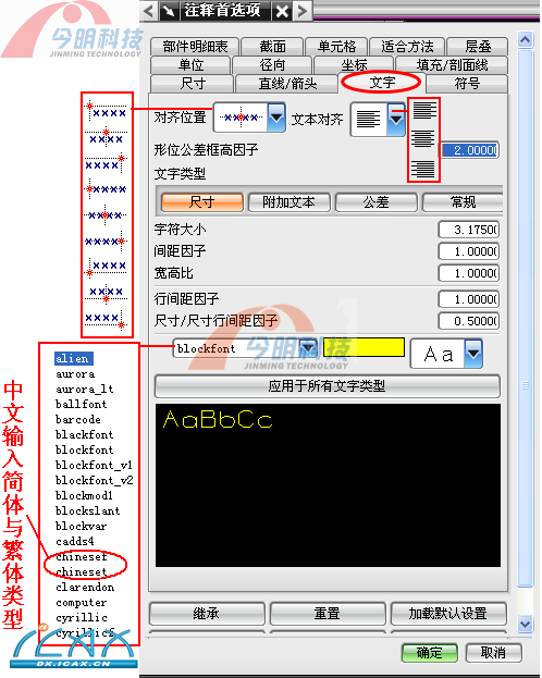

C、文字
CH8_067
(1)、文字类型:可以在下列文字类型之间进行切换设置对应的参数:
尺寸、附加文本、公差、常规
(2)、字符大小:以英寸或毫米为单位定义字符文本的高度,这需要视创建部件期
间指定的单位类型而定。
(3)、间距因子:将文本中字符间的间距定义为当前字体的标准字符间距的倍数。
(4)、宽高比:指定表示字符文本大小的宽度和高度之比。
(5)、行间距因子:将行间距值指定为该字体标准间距的倍数。
