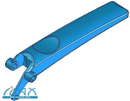

步骤1  打开零件
打开零件“Handle”,如图1-62所示。
图1-62

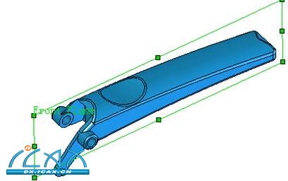

步骤3  选择剪裁工具
如图1-63所示,选择前视基准面作为剪裁工具。
图1-63

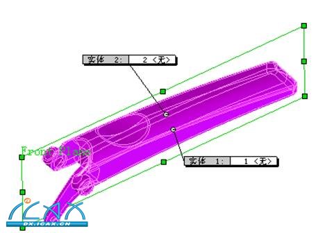

步骤4  切除特征
单击【切除零件】,系统自动求交剪裁工具和零件,并计算切除结果。
移动鼠标到模型上方,单个实体会高亮显示,选中需要产生的实体。在本例中,选中两个所产生的实体,如图1-64所示。
图1-64
