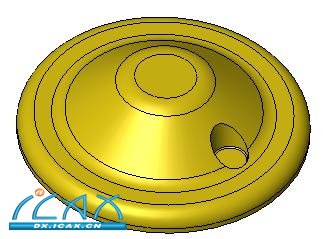

打开零件“Indent1“,该零件包含两个相交的实体,如图1-41所示。
图1-41

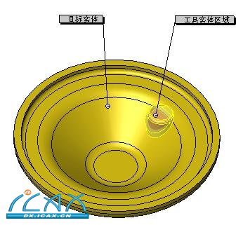

步骤2  设置目标实体和工具实体区域
在特征工具栏上单击“压凹“ ,选择稍大的实体作为【目标实体】,选择旋转实体作为【工具实体区域】,如图1-42所示。
图1-42

在【参数】选项组中设置压凹参数,厚度为0.250in,间隙为0.000in,如图1-43所示。
单击【确定】
1-43

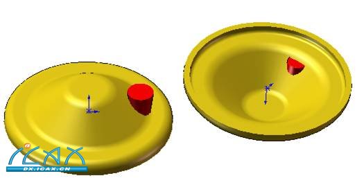

步骤4  隐藏实体
隐藏实体“tool”,查看结果,如图1-44所示。
图1-44

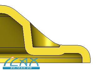

步骤5  剖面视图
以前视基准面为参考剖面,用【剖面视图】工具创建剖面视图。图1-45所示为剖面视图的一部分。

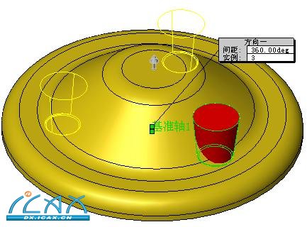

步骤6  退回和阵列
右键单击特征“压凹1”,从快捷菜单中选择【退回】,使退回控制棒位于特征“Fillet1”和特征“Indent1”之间。如图1-46所示,添加工具实体的【圆周阵列】。

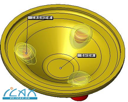

步骤7  编辑特征
使用【退回到尾】命令,编辑特征“压凹1”,单击【工具实体区域】,选择新增的实体,设置间隙为0.050in,单击【确定】,如图1-47所示。

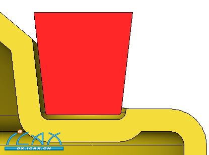

步骤8  剖面视图
以前视基准面为参考剖面,用【剖面视图】工具创建剖面视图。图1-48所示为剖面视图的一部分。
注意应用【间隙】的结果,如果需要,可以单击“反向间隙” 。
