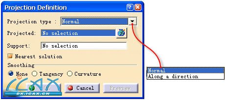

激活“投影 (Projection)”指令后,出现“投影定义 (Projection Definition)”对话框和“工具控制板 (Tools Palette)工具栏”,这意味着需要投影的几何系统是允许框选的。单击“投影类型 (Projection type)”对话框的下拉小箭头,列出了投影指令的两种投影方式,如图4-221所示。
图4-221

单击“投影 (Projection)”  指令。出现图4-221所示的“投影定义 (Projection Definition)”对话框,定义“草图.2(Sketch.2)”为“投影对象 (Projected)”,“缝合(Join)”为“支持面 (Support)”:

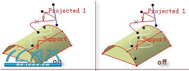

a.定义“投影类型((Projection type))”为“垂直(Normal)”,图4-223列出了开启与关闭“近接解法 (Nearest Solution)”选项不同结果。
图4-223

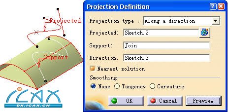

b.定义“投影类型((Projection type))”为“沿某一方向 (Along a direction)”并选择“草图.3(Sketch.3)”作为投影的“方向 (Direction)”,开启“近接解法 (Nearest Solution)”选项,单击“预览(Preview)”结果如图4-225所示。
图4-225
