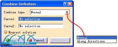

2) 混合 (Combine)。允许用户将两条曲线混合成一条曲线,这就是我们通常说的二次投影指令。
激活“混合 (Combine)”指令后,出现“混合定义 (Combine Definition)”对话框。单击“混合类型(Combine type)”对话框的下拉小箭头,列出了混合指令的两种混合方式,如图4-227所示。
图4-227

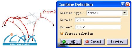

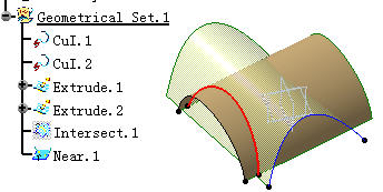

a.定义“混合类型(Combine type)”为“垂直(Normal)”,单击“预览(Preview)”结果如图4-229所示。该类型是分别以定义的两曲线为轮廓,各曲线所在平面为拉伸方向所产生的交线,图4-230展示了虚拟拉伸创建产生混合曲线的相交曲线(已使用近接提取保留子元素)。
图4-229
图4-230

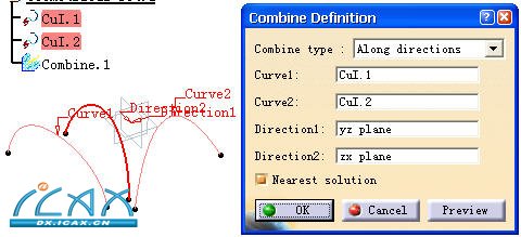

b.定义“混合类型(Combine type)”为“沿着方向 (Along directions)”,用户一旦选用沿着方向类型,就必须为每条曲线指定拉伸方向指定(拉伸)方向,“方向 1 (Direction1)”和“方向 2 (Direction2)”分别为“曲线1(Curve 1)”和“曲线2(Curve 2)”的拉伸方向。这里选择yz平面(yz plane)作为“方向 1 (Direction1)”,zx平面(zx plane)作为“方向2 (Direction2)”,单击“预览(Preview)”结果如图4-231所示。
图4-231
所需元素定义后,单击“确定 (OK)”创建混合元素,混合(标识为Combine.xxx)即被添加到特征树中。
