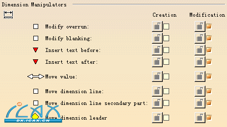

3:尺寸操作器 (Dimension Manipulators)
  1)修改超限 (Modify overrun)
  2)修改消隐 (Modify blanking)
  3)在之前插入文本 (Insert text before)
  4)在之后插入文本 (Insert text after)
  5)移动值 (Move value)
  6)移动尺寸线 (Move dimension line)
  7)移动尺寸线辅助部分 (Move dimension line secondary part)
  8)移动尺寸引出线 (Move dimension leader)
注:勾选创建时显示,是在创建尺寸时就出现尺寸操作器,推荐勾选全部修改的操作器。
