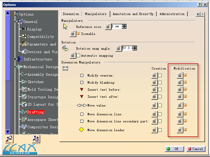

1) 单击下拉菜单Tools->Option->Mechanica->Drafting 打开工程图配置界面,切换到操作器(Manipulators) 页面,勾选所有修改尺寸时显示的操作选项。如下图:

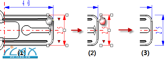

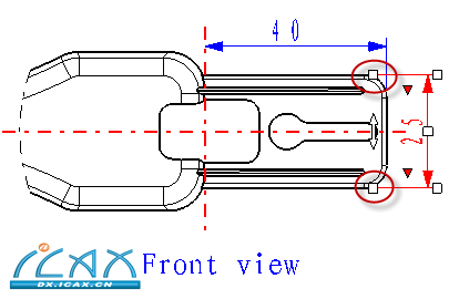

2)打开\Training Part\Drafting\ Move Dimensions.CATDrawing文件,选上要编辑的尺寸,出现移动点。如下图:
3)把光标移动到白点的移动点上面,按住鼠标左键动态拖拉移动尺寸界线。如下图:

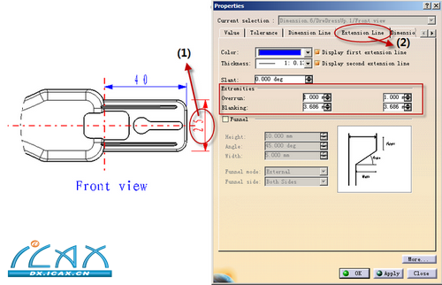

4)除了用操作器移动尺寸界线,还可以通过属性修改。选择“距离25尺寸”特征 ,单击鼠标右键选择属性   修改,切换到   尺寸线定义选项。如下图:

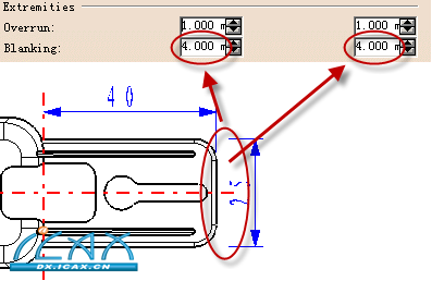

5)修改尺寸距离数值为4mm整数,将自动更新尺寸界线。如下图:
