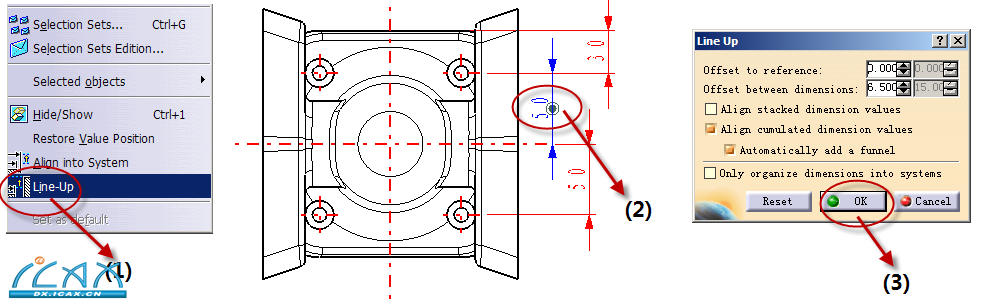

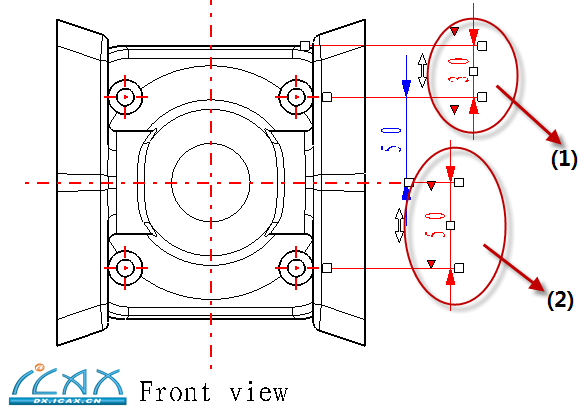

1)打开\Training Part\Drafting\Line Up.CATDrawing文件,按住Ctrl键依次选上“距离30&距离50”尺寸。如下图:
2) 在选上的尺寸上方单击鼠标右键选择尺寸对齐(Line-Up) ,选择需要参考对齐的尺寸,出现对齐定义对话框。如下图:

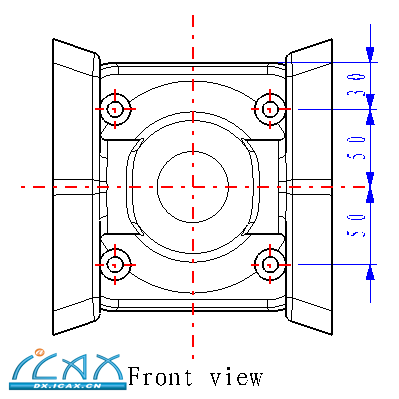

3)单击创建按钮,完成尺寸对齐创建。如下图:
