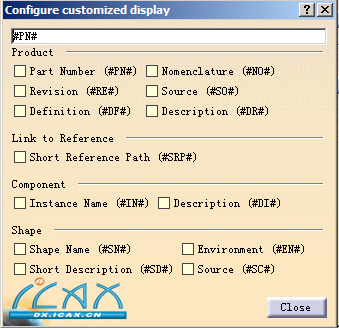

节点自定义 (Nodes Customization)
5.17 节点自定义 (Nodes Customization)
勾选自定义显示   选项,将激活配置   按钮。点击配置按钮弹出“自定义配置显示 (Configure customized display)”对话框,可以选择不同的选项配置显示。如下图:
1)产品 (Product):
零部件编号 (#PN#) (Part number (#PN#))
修订 (#RE#) (Revision (#RE#)),
定义 (#DF#) (Definition (#DF#))
术语 (#NO#) (Nomenclature (#NO#))
源 (#SO#) (Source (#SO#)),
描述 (#DR#) (Description (#DR#))
2)链接到参考 (Link to Reference):
短参考路径 (#SRP#) (Short Reference Path (#SRP#))
3)部件 (Component):
实例名称 (#IN#) (Instance name (#IN#)),
描述 (#DI#) (Description (#DI#))。
4)形状 (Shape):
形状名称 (#SN#) (Shape Name (#SN#)),
简短描述 (#SD#) (Short Description (#SD#)),
环境 (#EN#) (Environment (#EN#)),
源 (#SC#) (Source (#SC#))。
  您可以单击所选的框,此选项(例如“描述 (#DI#) (Description (#DI#))”)的图表将自动报告在窗口顶部的空字段中。默认情况下,始终选中 #PN# 选项。
