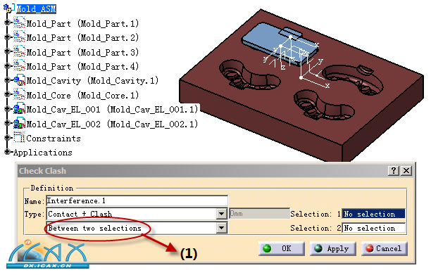

1)打开\Training Part\Assembly Design\Mold_ASM.CATProduct装配图档,单击空间分析工具栏里的干涉分析   指令,弹出干涉分析对话框,选择类型切换到两组选择方式(Between two selections)。如下图:

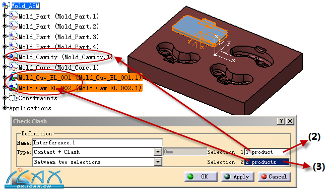

2)单击“Selection:1”选框,在模型树下选择“Mold Cavity”零件作为第一组元素。接着单击“Selection:2”选框,在模型树下依次选择“Mold_Cav_EL_001”&“Mold_Cav_EL_002”零件作为第二组元素。如下图:

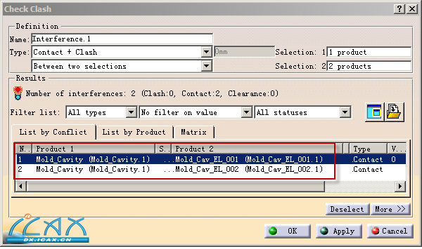

3)单击应用按钮运行分析,弹出分析的结果对话框。从信息框里面可以清楚的看到列表特征是由【“Mold Cavity”&“Mold_Cav_EL_001”】【“Mold Cavity”&“Mold_Cav_EL_002”】 零件分别组成的,而不是全部零件互相组合。如下图:
