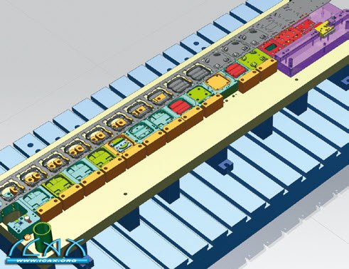

  改进级进模设计 NX 8 提供了新功能来大幅度缩短设计时间,帮助您实现成本目标。新的快速报价工具能直接根据您的三维设计数据和负荷率计算成本。通过将实际三维设计与用于核算成本的电子表格集成,您现在能够在设计完成的过程中跟踪刀具成本。
  新的标准零部件和冲模模架库知识重用库提供更快的查找和设计插入。向设计添加标准零部件简单到拖放即可完成,库中包含最新提供的供应商目录数据。
  您可以通过与多位设计师在相同工具上合作来减少总体设计时间。并发设计工作流程管理让您能够将设计师分配到工具的特定模块,并保持项目数据的有序组织。
  调整管理可以协助您为零部件族创建新的冲模设计。例如,在设计右侧零部件的冲模集后,可以使用调整管理来自动创建左侧冲模集。

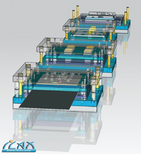

  新的工程冲模设计工作流程 NX 8 推出了新工作流程,能实现设计传递模和复式拉深模设计流程的自动化。新工作流程指导您使用冲孔、修剪、冲孔、成形和冲模嵌入件方面的专用工具完成每个冲模站的设计过程。对于传递模,冲模集安装在单个压床上。而复式拉深模的冲模集则是分别安装进行单独冲压。
  可以从库中添加材料传输设备。运动仿真用于验证零部件传输和冲模顺序执行正确。会直接从三维实体工具模型自动创建零件清单和图纸。

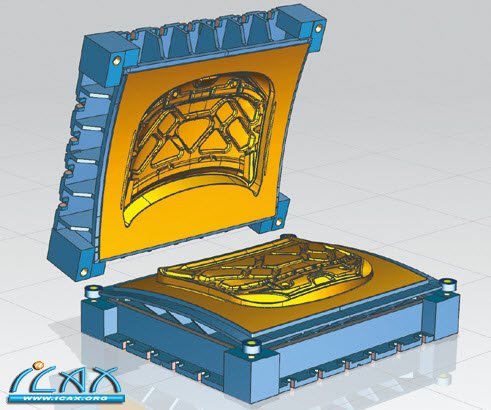

  改进冲模设计 NX 8 提供了可提高冲模开发效率的新功能。新的标准零部件和冲模模架库知识重用库提供更快的查找和冲模组件的拖放式设计插入。另外库中还添加了一组新的冲裁部件。
  冲模面设计模块已得到增强,可以提高设计工作效率。通过自动化可视检查确保修剪角符合制造规范。重用库中的标准补充截面并控制截面参数。使用筋板和键槽等专用特征加速详图冲孔和冲模设计。
  通过将 PMI(产品制造信息)连接到冲模面实现下游 NC 编程过程自动化。可以对各个面添加用于特定加工操作的标记,供 NX CAM 用来自动创建加工操作和工具。
