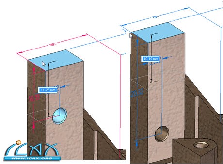

在方案管理器模式下,单击独立面,将此面关联到选择集
 在面上点击激活,重新连接的最小要求是:约束关系和尺寸关联到正移动的选择集
 选择面的下游关联性不恢复

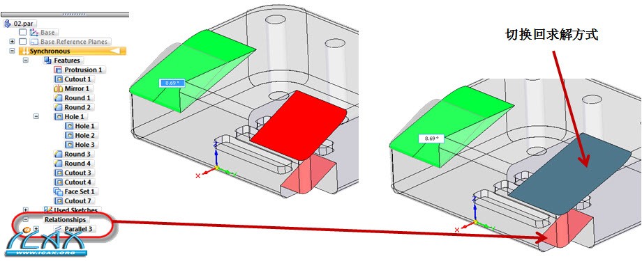

解除实时规则
 当需要抑制所有的实时规则,快捷键 “U”可进行切换。
 不能抑制永久关系或者锁住的尺寸

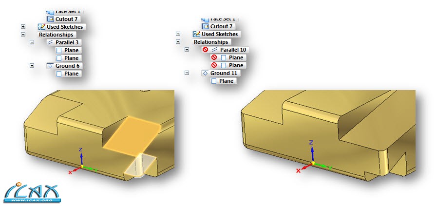

解除永久约束关系
 依据同步操作完成,永久约束关系被抑制,也不能恢复。
